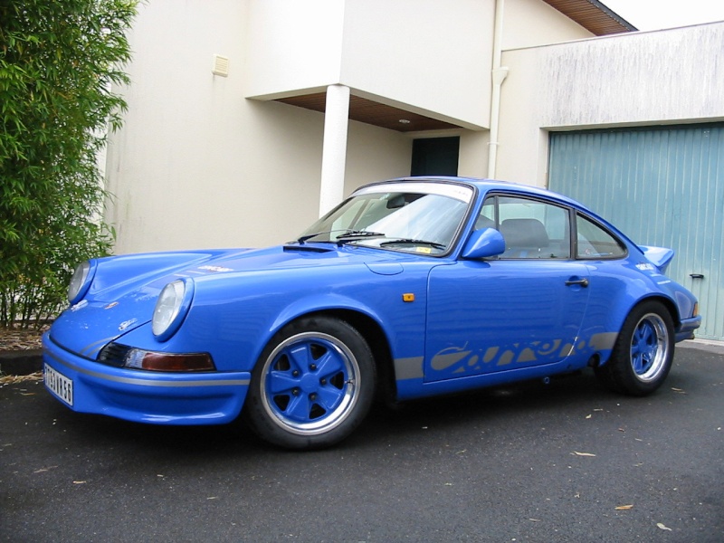

et avant ....celle ci une 3.2 1987 ...
[Image: bleue_10.jpg]

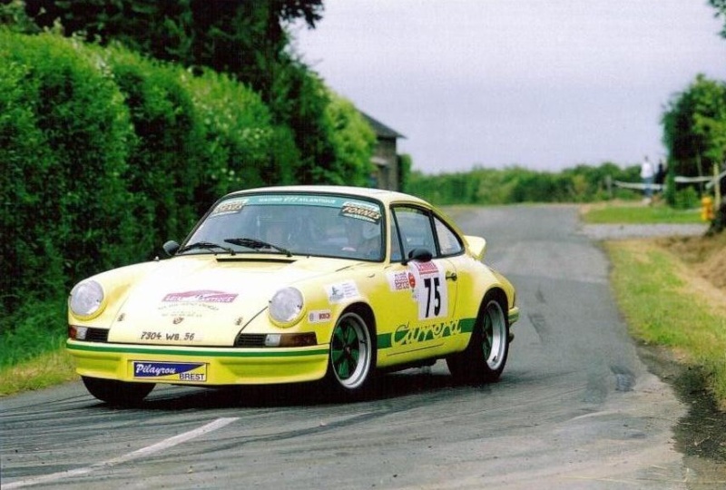

et celle la , une SC de 83 ... faite en 1998
[Image: sc_jau10.jpg]
[Image: rallye11.jpg]

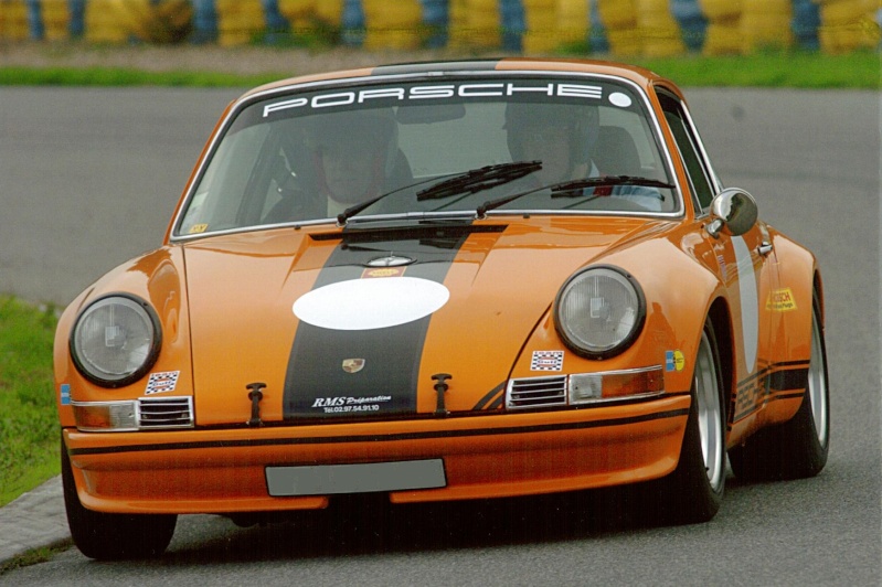

ayant vendu ma 2.5 L look ST (la classic orange ) ; je suis reparti sur une autre projet ...

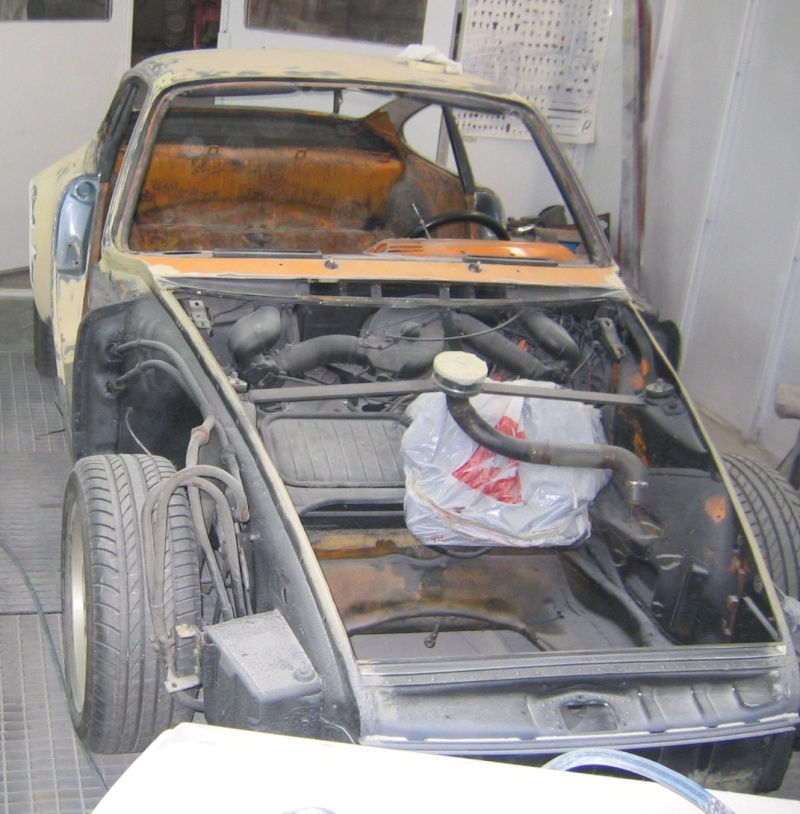

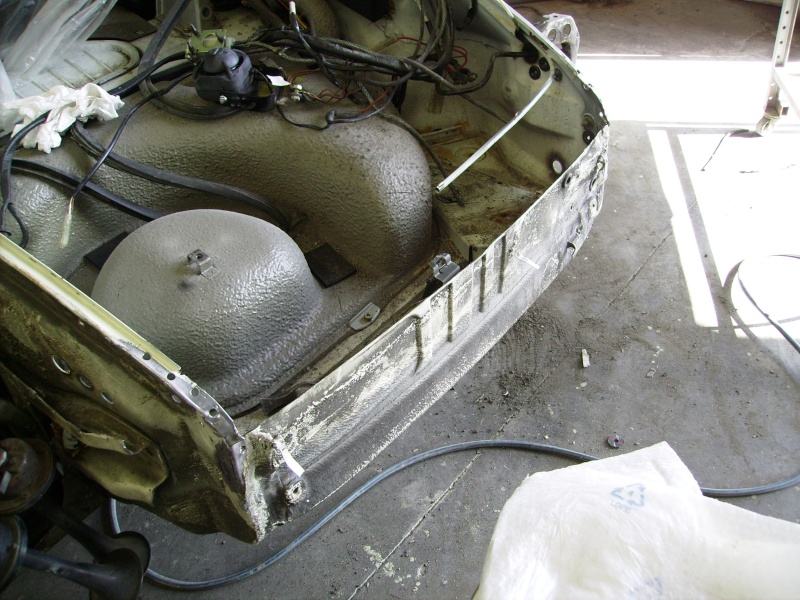

l'avant est démonté ...
un peu de rouille superficielle , mais il était temps de démonter ...
à priori un changement d'amortisseur de pc ( sans doute un petit choc , car aucune autre trace )
quelques photos ...
[Image: 2003046954141328339_th.jpg]
[Image: 2003090464484419899_th.jpg]
[Image: 2003021027719839322_th.jpg]

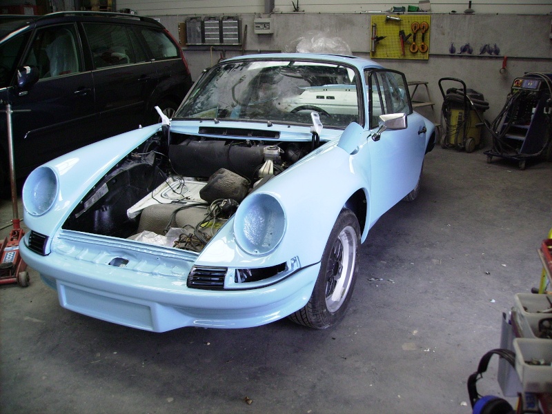

montage à blanc ...
[Image: caisse0404006oi2.jpg]
ça traîne ...

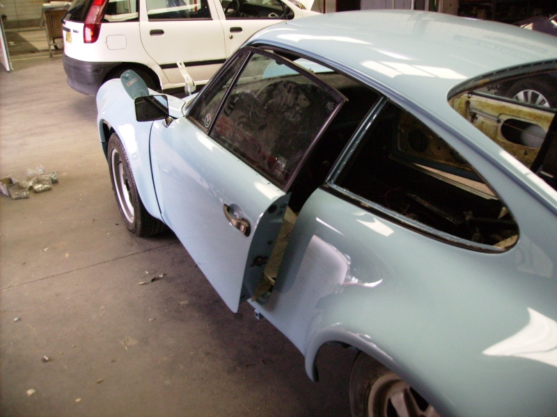

des petits soucis d'adaptation ... les ailes , le capot av etc etc .. le carrossier commence à s'énerver ... mais bon , croisons les doigts , ça avance quand même un peu ... et puis ça a de la gueule même comme ça ...

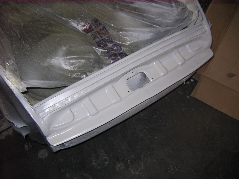

en attendant , je vous passe une astuce pour la traverse av ....
on cherche le haut d'une traverse « classique » ( pré 73 )
[Image: 2008-m10.jpg]
on découpe le haut de la traverse SC/3.2
[Image: 2008-m11.jpg]
ensuite on ressoude la pièce "classic"...
[Image: 2008-m12.jpg]

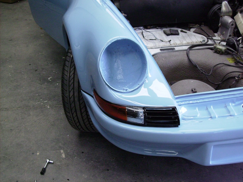

à noter , la lèvre en tôle rajoutée pour combler l'espace entre le pc et la traverse de sc [img]style_emoticons/<#EMO_DIR#>/icon_wink.gif[/img][img]style_emoticons/<#EMO_DIR#>/icon_wink.gif[/img][img]style_emoticons/<#EMO_DIR#>/icon_wink.gif[/img]
Une vue de l’av gauche , le cabochon est juste posé pour la photo …
[Image: 2008_015.jpg]
coté avec son rétro « rétro » …
[Image: 2008_016.jpg]
[Image: 2008_017.jpg]

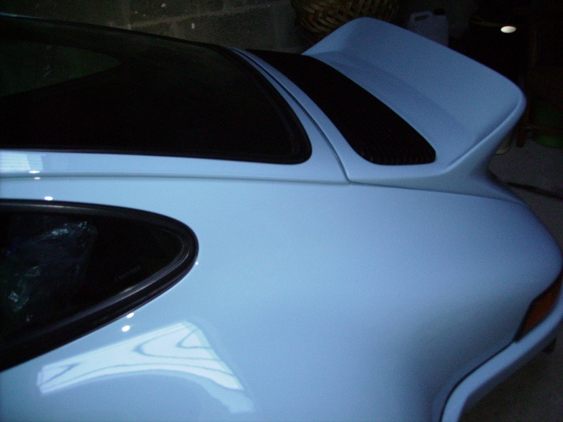

Au fait , elle n'est pas bleue Gulf , mais un mixte entre le Gulf et le "pastel blue " , j'avais abordé le sujet de ces deux teintes avec le carrossier et il a fait un entre deux ... ayant sorti l'auto en plein air , il parait que ça rend super bien ....

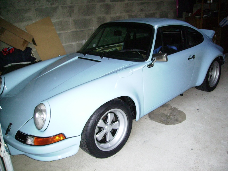

c'est presque fini .... car
elle roule, maintenant on finit l'intérieur , les cales pour les roues ar , châssis et grosse révision méca chez RMS ...
[Image: rsr_0011.jpg]
[Image: rsr_0013.jpg]

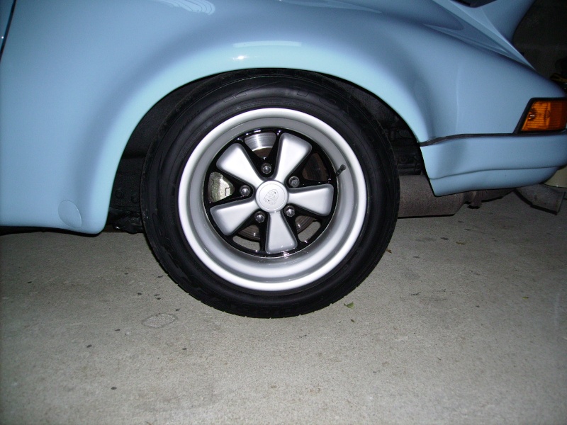

[Image: fuchs_11.jpg]
[Image: fuchs_12.jpg]

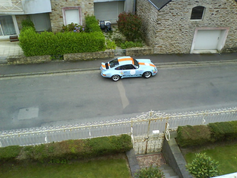

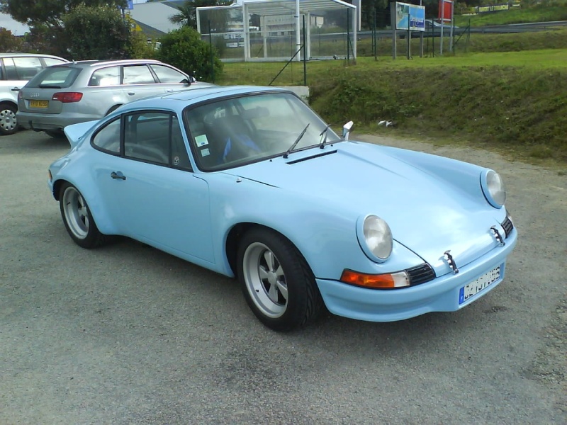

une petite vue de l'auto à St Emilion !! ...
[Image: st_emi10.jpg]
[Image: st_emi11.jpg]

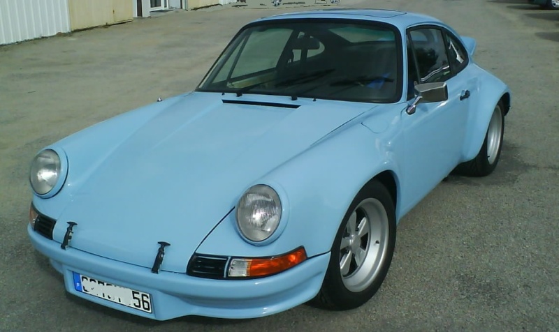

désormais sans déco ….
[Image: img6437copie.jpg] [/quote]
[Image: img6387copie.jpg]
[Image: img6447copie.jpg]
