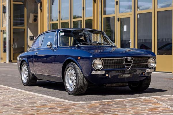

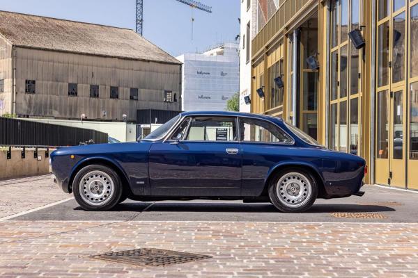

Hier a Rennes.
Et celle ci, qui si je la reconnais bien, est a la personne qui l'a achetée neuve à l'époque. Elle a été entièrement rénovée et repeinte complète pour la repeindre en rouge, puis dernièrement re peinture intégrale pour ce bleu
  • Maguy
Qu'est-ce que c'est beau ces Alfa, j'adore: Crevard
https://www.pistonheads.com/news/ph-spot...nior/51420
Sinon, des news de la tienne @Gracus ??? Coucou
