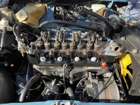

Des nouvelle de la Mini qui va évoluer au printemps.
Les SU HS4 sont prêt à être montés sur la nouvelle culasse Stage 3, qui permettra de se passer des additifs à rajouter pour éviter l'usure des sièges de soupapes.
Gain de couple des les bas régimes avec un meilleur remplissage, et une montée plus rapide dans les tours devrait bonifier le caractère du 1275 cm3.
Un manifold (collecteur) plus gros favorisera l'évacuation des gaz plus important de la culasse.
En gros ça se rapproche de la prépa du MC des années 60, on va gagner énormément en agrément dans les sorties d'épingles en montagne par exemple.
2500 balles une culasse de Mini ! Je pensais qu'on avait un moteur complet à ce prix Ph34r
Une merdouille mal refaite de chez Moss et comme l'a vécu un copain qui tient à peine 1000km.
Un bloc bas moteur en 1275 de Cooper S c'est 4500€
Une culasse standard de 1275 11 goujons qui prend 6500t c'est 1300€, la stage 3 prend 8000t, la différence est largement justifiée.

Bon certes les culasses n'étaient pas préparées, tu comptes prends 8000 tours sur la tienne ?
https://www.datch.fr/fr/culasse-serie-a-...70452.html
Chez Datch c'est un peu plus de 3k la culasse.
Le souci sur les 1300, c'est le vilebrequin stock qui n'aime vraiment pas prendre des tours (il faut éviter d'aller jouer au delà de 7000 sous peine de le prendre dans la tronche assez rapidement).
Un A-Series 1300 homologué FIA, qui marche vraiment et accepte de prendre des tours pendant de longues périodes, comme ceux de chez Swiftune, est très largement au delà des 20 k€ (il y a un paquet de boulot pour que le tout soit fiable en se faisait taper copieusement dedans).

Je ne compte pas prendre plus de 7000t, ce qui est largement suffisant pour un fast road, d'ailleurs je vais voir si on peut régler le limiteur sur un allumeur 123.

Je vais la récupérer avec sa nouvelle culasse grosses soupapes au sans plomb d’ici quelques semaines.

Nouvelle culasse remontée.
