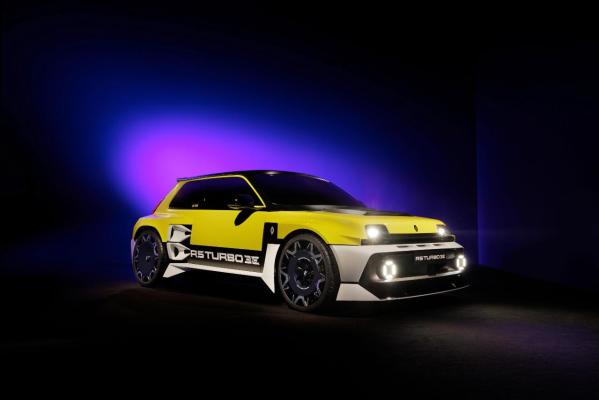

Présentation de la Turbo 3E:
540ch, 1450kg....
Et quel look!!
https://www.largus.fr/actualite-automobi...39420.html
