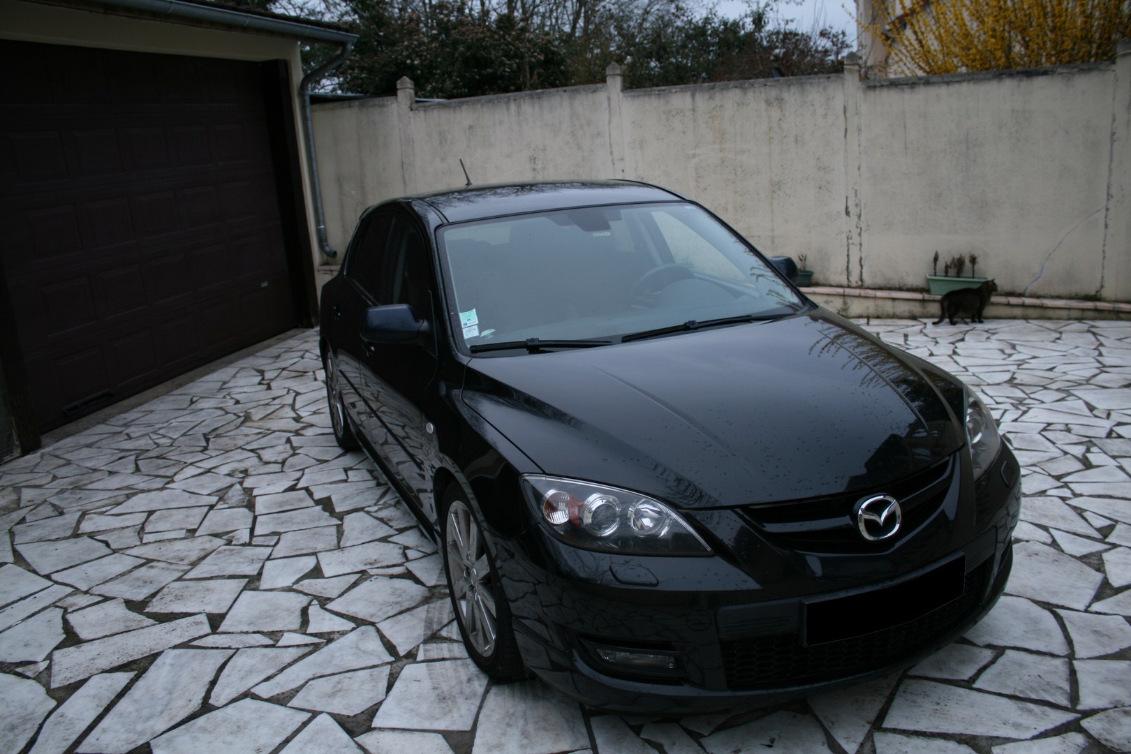

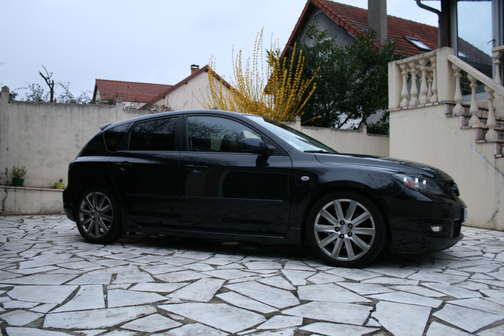

Oh mon dieu l'état au départ Eek
Bien joué
Jolie. C'est la tienne ?
Reste plus qu'a faire pareil pour le sol et les murs... Ph34r
J'ai vu l'auto sous les nuages avant d'accepter le job. Je n'avais pas vu qu'elle était touchée à ce point. Donc non ce n'est pas la mienne Tib. Wink

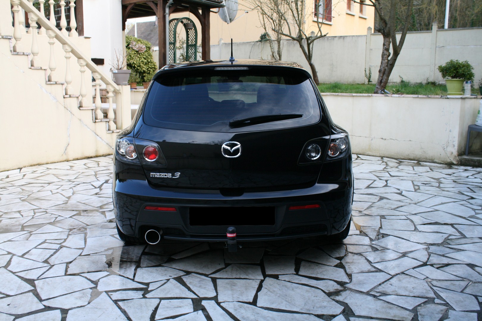

Pour ton sol, si tu à un nettoyeur haute pression, achète la brosse ronde pour terrasse, c'est très efficace Wink
Des fois je pulvérise un peu de javel pur dilué avant...
Patriotmax, tu ne serais pas très loin de Bordeaux des fois... Dents
Dans mon garage...
Bordeaux sur Seine, oui.

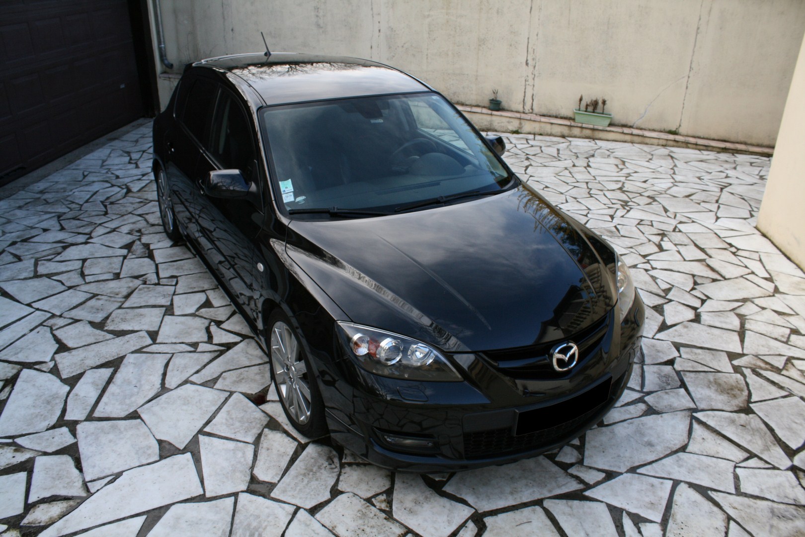

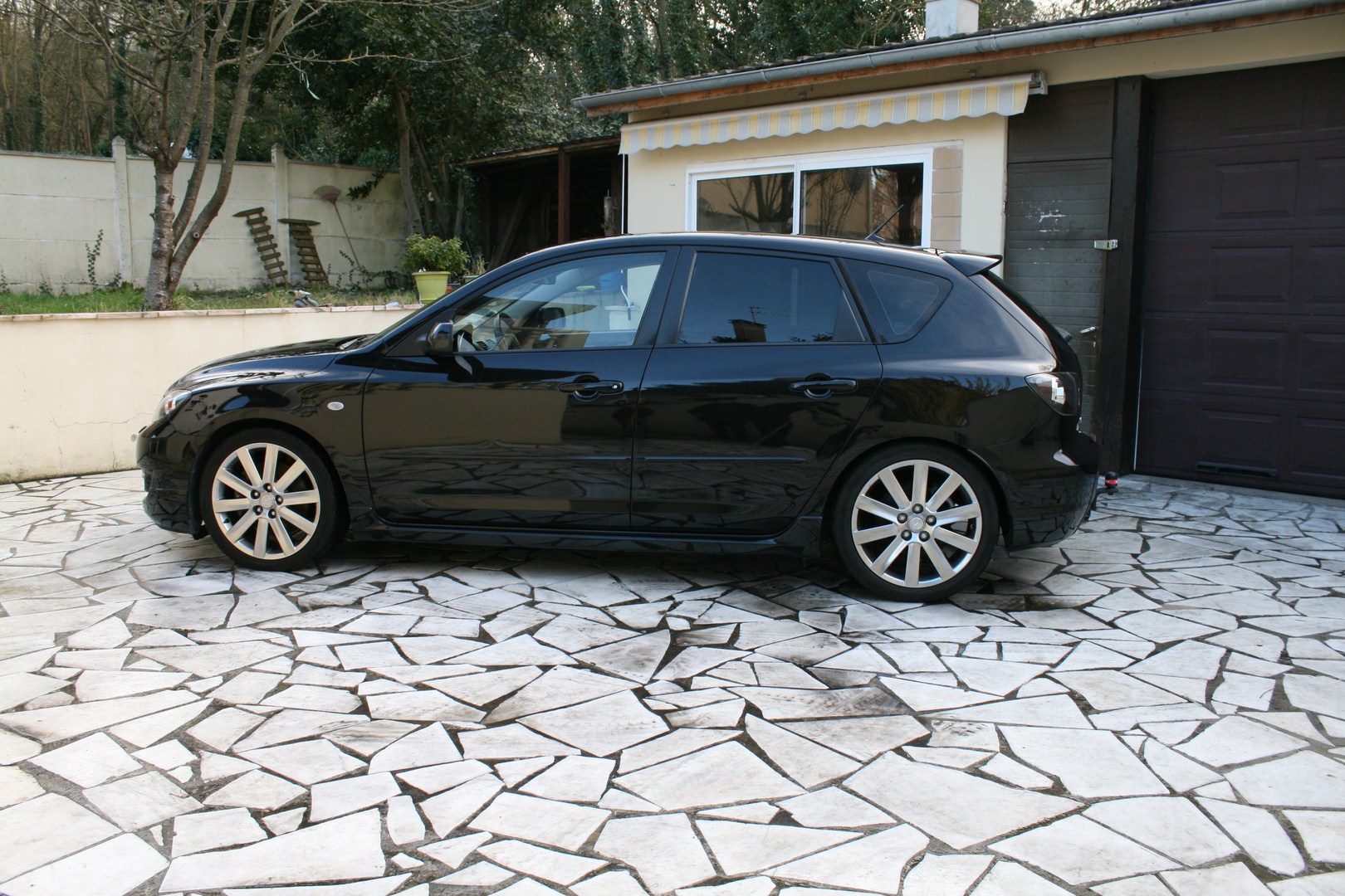

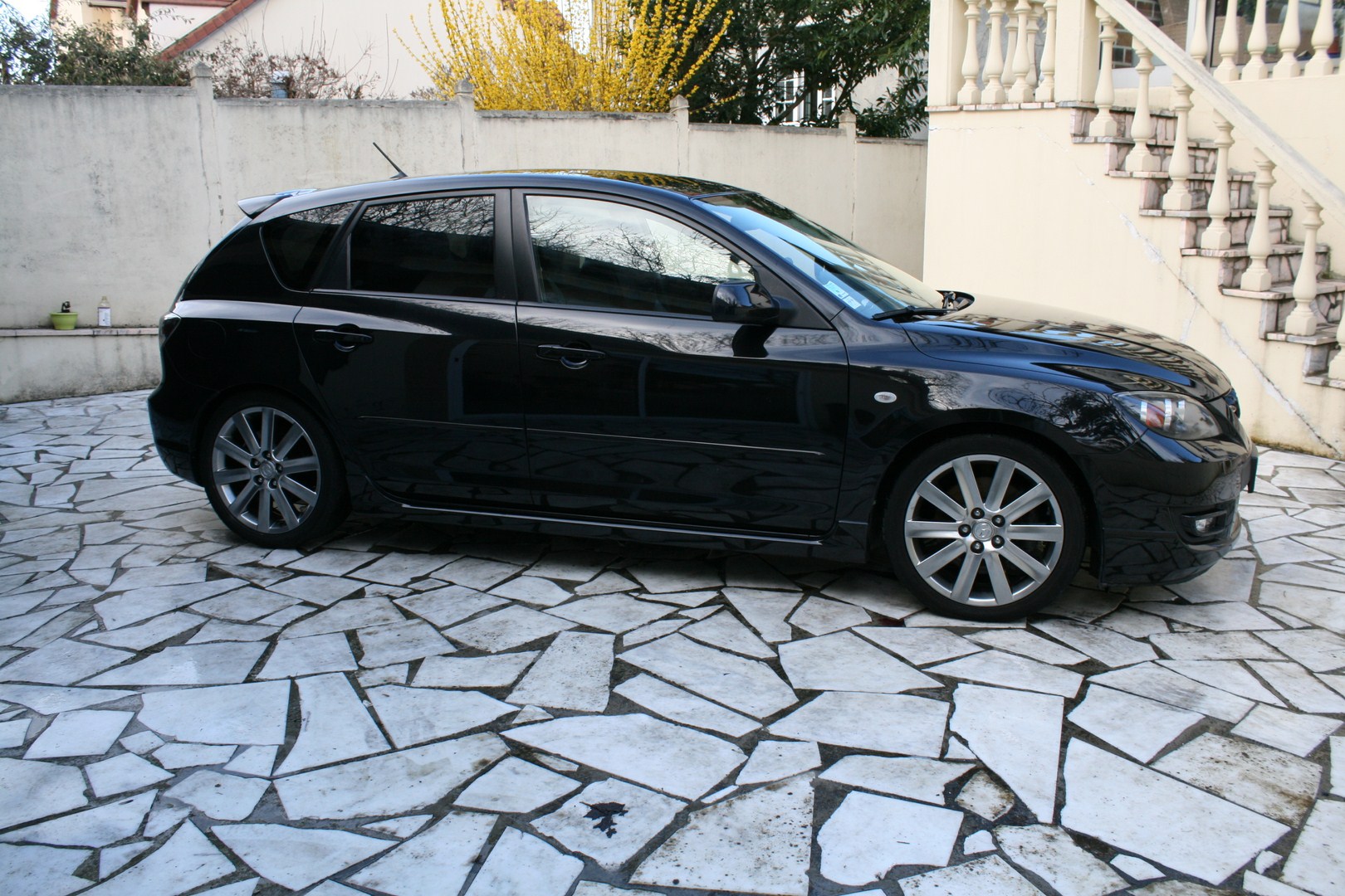

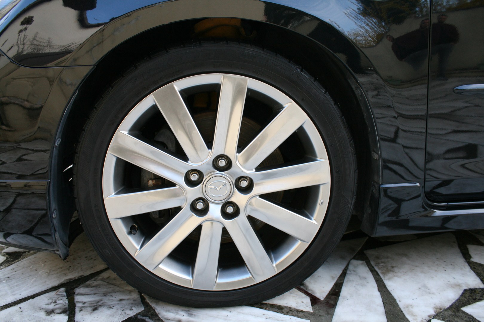

(02-20-2018, 09:08 PM)patriotmax a écrit : [Image: 18022008023017941315570653.jpg]
Y' a un pète à gauche de la plaque. J'imagine que tu ne l'avais pas vu... Icon_biggrin

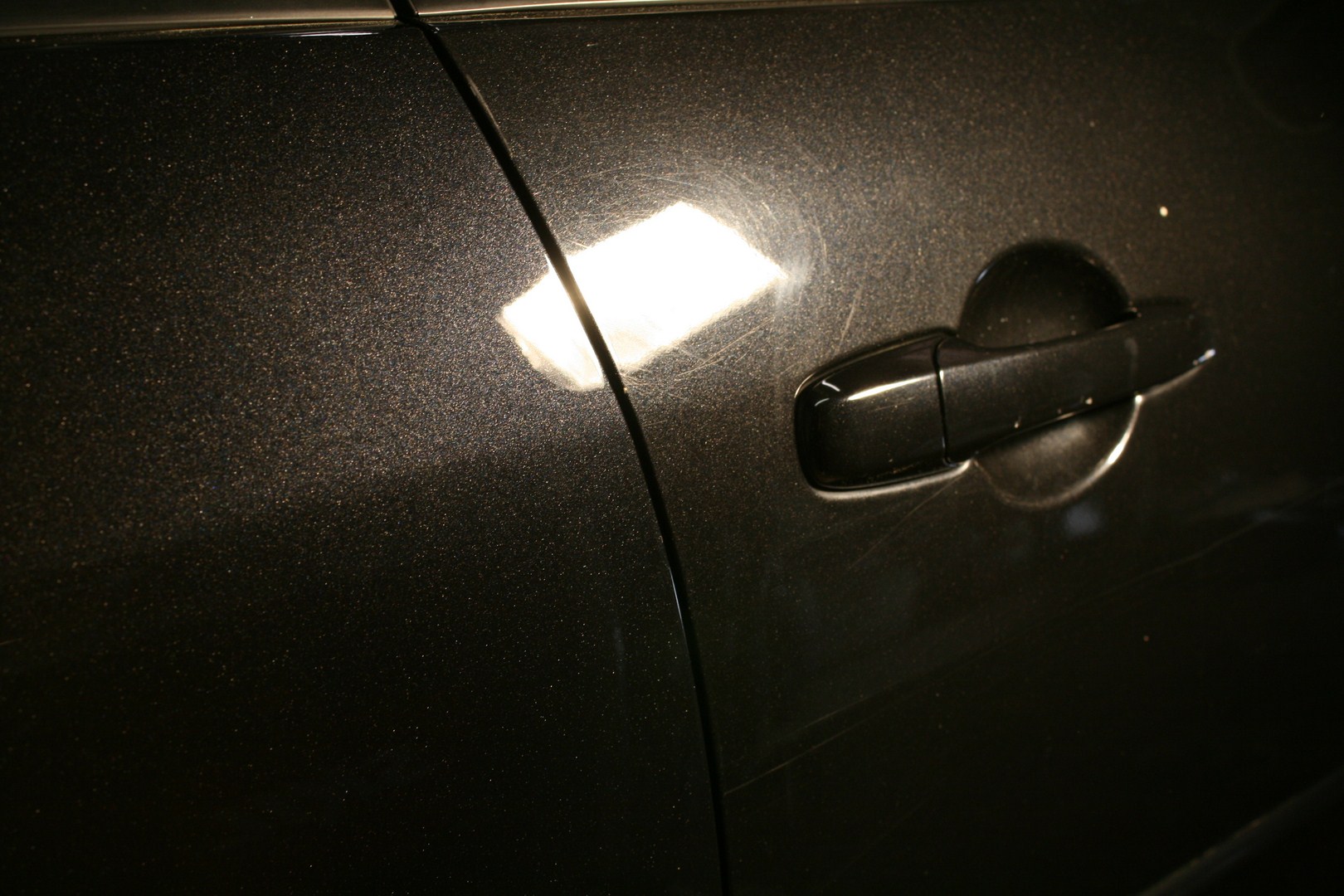

Encore une petite, une auto dont je ne me suis pas occupé depuis l'achat :
Etat initial :
[Image: 18032710485817941315635642.jpg]
[Image: 18032710490317941315635643.jpg]

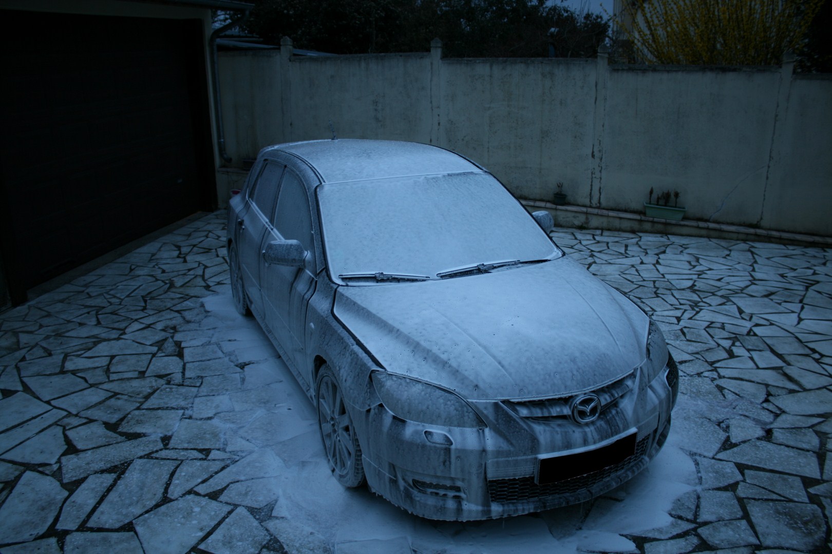

Pré-lavage :
[Image: 18032710490617941315635644.jpg]

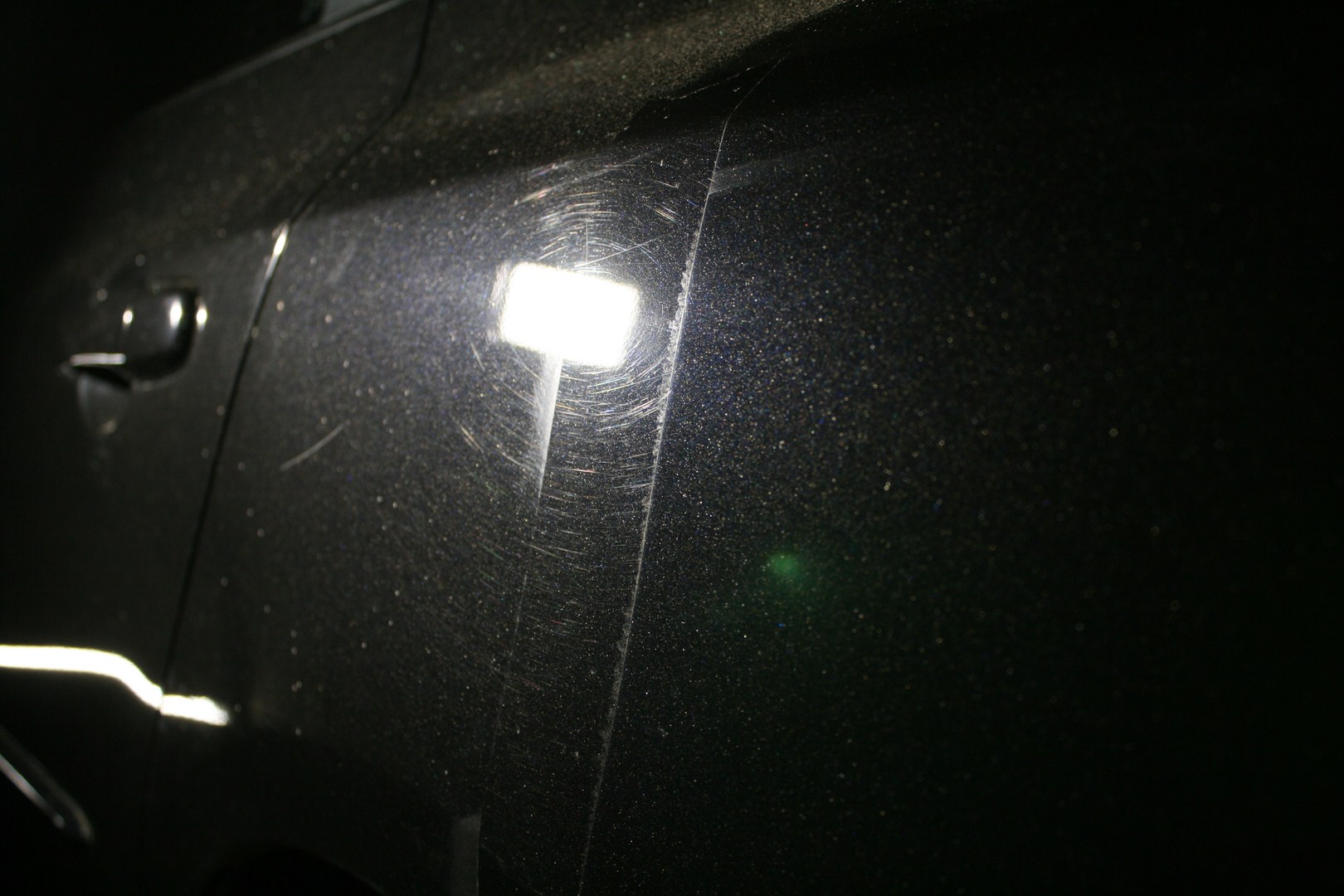

Premier panneau de test pour déterminer la bonne combinaison Pad/Polish :
[Image: 18032710491017941315635645.jpg]

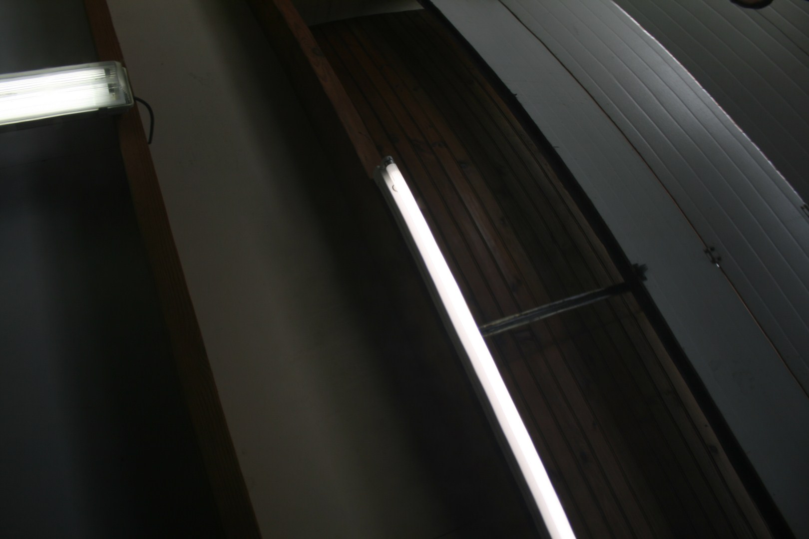

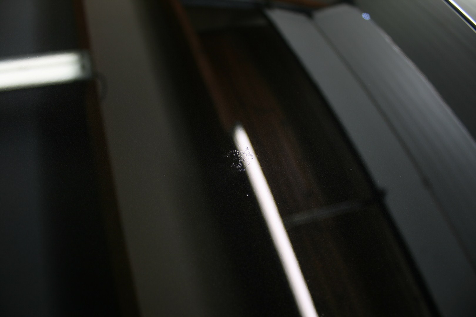

Une fiente d'oiseau incrustée dans le vernis, donc ponçage à l'eau puis polissage :
[Image: 18032710491217941315635646.jpg]
[Image: 18032710491317941315635647.jpg]

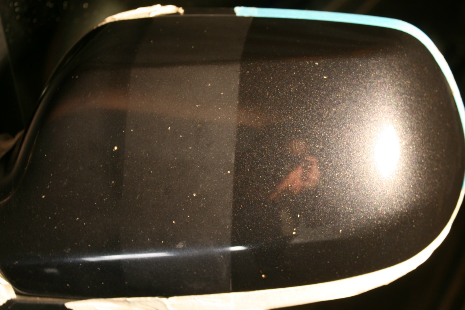

50/50 sur un rétro bien terni :
[Image: 18032710491617941315635648.jpg]
50/50 une porte :
[Image: 18032710492017941315635649.jpg]

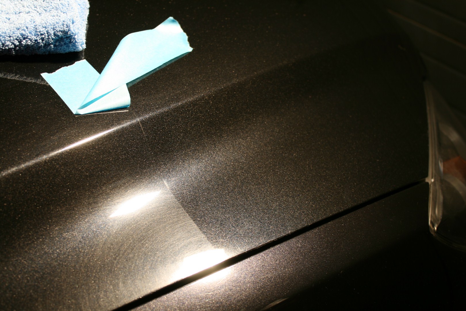

50/50 entre la porte AV et AR (note que la rayure sur la porte avant s'étendait sur tout le latéral Retard ):
[Image: 18032710492217941315635650.jpg]
Puis Glaze poorboy Blackhole, 2 couches de Wolfgang Deep gloss paint sealant, 1 de Wolfgang Fuzion.
