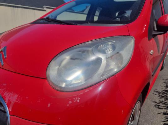

Perso je dois changer les optiques AV de la C1 de ma douce avant de l'emmener au CT, j'en ai pour 250€ les 2 optiques neufs, mais il faut démonter le bouclier. Je pense tenter l'aventure.

(06-29-2025, 11:30 AM)Tib a écrit : Perso je dois changer les optiques AV de la C1 de ma douce avant de l'emmener au CT, j'en ai pour 250€ les 2 optiques neufs, mais il faut démonter le bouclier. Je pense tenter l'aventure.
ils sont cassés ? ou juste ternis ?
si juste ternis, çà se rattrape très bien avec les kits de polissage qui se font maintenant
et çà évite de racheter et de tout démonter

Les kits de polissage ne tiennent pas dans le temps, faut refaire tous les 2-3 ans…

@ manu5494 ils sont ternis l'auto a 14 ans, les optiques ont déjà été polis 3 fois dont la dernière par un peu, là je crains que ce ne soit plus trop rattrapable.
250€ les 2 optiques, ça reste raisonnable je trouve.
