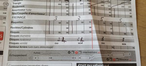

Bonjour,
Sur la 307 de ma sœur, les disques de freins (et aussi les plaquettes), d'origine, à 130.000 km (oui ma sœur n'est pas une violente au volant...) me paraissent pas mal usés...
Elle devait de toute façon changer ses pneus et est donc allée chez Roady.
Ils font de toute façon tout un tas de contrôle et lui annoncent devoir changer les plaquettes... mais pas les disques...
Or ils ont mesuré une épaisseur de 24 mm (voire même 23 mm), alors que c'est l'épaisseur minimale indiquée sur ce genre de disque (j'ai mis une capture concernant des Bosch mais c'est valable aussi pour les disques d'autres marques).
C'est moi où ils font de la merde ? (cf photos jointes)
