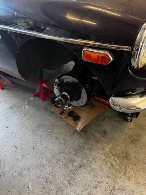

Alors après avoir remonté les mintex 1144 dans le bon sens , çà couine encore de folie
Saloperie de bagnole anglaise
J'ai tout re-demonté , graissé le dos des plaquettes , mis du doc tape , bref çà couine toujours
Donc comme cette voiture est mon passe temps , j'ai commandé des disques
donc je me lance dans le changement des disques et en fait , il faut démonter le moyeu pour sortir les disques (avec une p... de goupille de merde qui empêche de sortir l'écrou)
hier soir j'ai passé une deux heures à essayer de démonter un écrou pour finalement le disquer.
Effectivement maintenant pour moi , la merde c'est pas un écrou qui coince mais un écrou qui tourne dans le vide avec aucun moyen de bloquer quoique soit ...
Je râle mais en fait çà me permet de penser à autre chose après une journée passée en teams le casque sur la gueule ...
Maintenant next step sortir une goupille tordue par un petit trou au fond d'un puit où aucun outil ne passe (celle que les DIY youtube ne montre pas )
Elle
Et ensuite démonter cet écrou canelé pour enfin accéder au disque
Que tu bonheur
C'est une excellente thérapie pour mes journées stressantes, en fait cet auto me fait du bien car elle stimule mon cerveau pour trouver des solutions et j'ai autant de plaisir à bricoler dessus qu'à rouler avec

çà y est la MGB est remontée avec ses nouveaux disques
bah çà couine plus
c'est bien casse pied à faire

Tu as bien fait de mettre du neuf, sur l'Austin Healey les étriers de grippaient tous les 6 mois, depuis que j'ai mis des neufs refabriqués il y a 3 ans je n'ai plus de problème.
Tous ces vieux matériaux ont déjà bien travaillé et parfois ça ne sert à rien d'insister.
