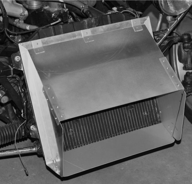

Aujourd'hui, nous avons gagné 6°, en commençant par des modifications peu onéreuses, à savoir:
- remplacement du liquide de refroidissement par un plus performant, avec un ratio liquide/eau de +/- 85%/15%,
- enrubannage complet du collecteur, jusqu'à la limite extérieure de la carrosserie (ne pas oublier le spray final),
- réalisation d'une boîte tronçonnique "maison" à l'entrée du radiateur, depuis le nez, de manière à ce que 100% de l'air entrant transite par le radiateur,
- pose d'un ventilateur performant, en mode tirage (plus efficace qu'en mode poussage), mais je pense que le mode tirage est systématique sur les Caterham.
Nous roulons donc à 85°/86° aujourd'hui, qui d'après plusieurs spécialistes est une température tout à fait saine pour un moteur à injection (certains comme Opel fonctionnant par exemple à 92°). Le Kent étant plus archaïque, la valeur 82°/83° serait super-idéale.

[Image: NOSE.jpg]
