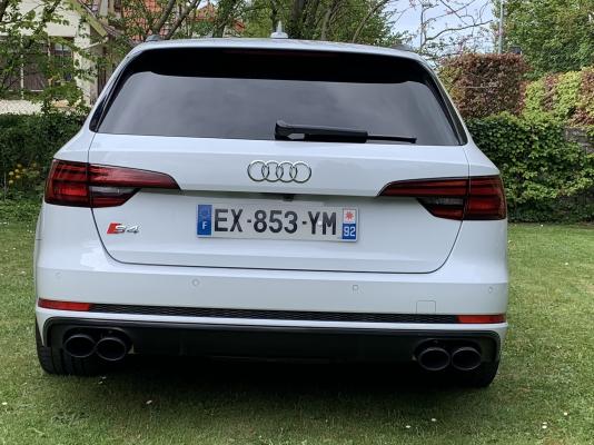

Re test aujourd'hui sur des trajets ville et c'est génial:
- en mode confort (valves fermées) ca sonne comme avant en dynamic.
- en mode dynamic c'est super sympa. La voiture est bcp plus vivante et communicative. Meme ma femme est super fan. J'ai meme eu un pousse levé d'un passant (ce qui m'est jamais arrivé en 3 ans) même si l'objectif n'est pas celui la.
Reste à tester sur autoroute post confinement (week end normandie le 13 mai prévu). J'ai aussi passé le soundaktuator (le haut parleur sous la baie de parebrise) de 100% à 10% via obdeleven comme recommandé sur les groupes facebook S4/S5 B9, ce qui doit rendre la voiture aussi sympa qu'avant sur les longs trajets.
So far, super content de cet investissement (j'aurai du regarder plus tot). Vraiment bizarre que Audi n'est pas pensé à proposer un tel échappement en option (ou de série). Probablement la conséquence de politique marketing affutée pour bien différencier les gammes S de RS.

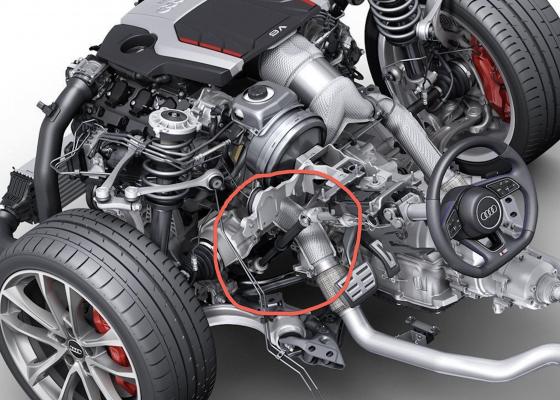

Sinon la ligne Milltek est toujours top mais il y a un problème que je vais devoir faire régler à KSF la semaine prochaine… dans les virages à droite en gros appui (genre bien bourrin) la ligne touche la colonne de direction ce qui fait une vibration dans le volant. A priori au regard des forums Anglo Saxon je ne suis pas le premier a avoir le problème et la résolution du problème n’a pas l’air straight forward . La ligne d’origine a une sorte de renfoncement à cet endroit.
Solutions possibles
1) réglage de la ligne
2) décalage de l’espèce de joint (c’est a priori la que le frottement a lieu)
3) il refond le renfoncement comme sur la ligne d’origine. Je ne sais pas si c’est compliqué à faire sur de l’inox.
Encore une connerie à gérer la semaine prochaine on top d’un agenda pro tres très chargé.
Le renfoncement d’origine
Le problème
Le joint dont je parle au dessus
C'est vraiment de la merde en conception les lignes Milltek.
La sonorité est souvent top, mais la qualité laisse a desirer, pour demonter la ligne sur la golf j'ai souffert, alors que tout a été monté a la graisse bisulfure et serrage parcimonieux pour ne pas deformer l'inox.
Franck va te régler ca rapidement.

Comme prévu Franck m'a réglé ça aujourd'hui. Très déçu quand même de l'ajustement de Milltek.
Sinon toujours aussi content de cette ligne Milltek après un essai prolongé suite à un beau week end en Normandie.
C'est vraiment quasi normal en mode Drive et nickel sur autoroute. Et mode Dynamique + Sport ça sonne vraiment bien et rend la voiture beaucoup plus vivante.
