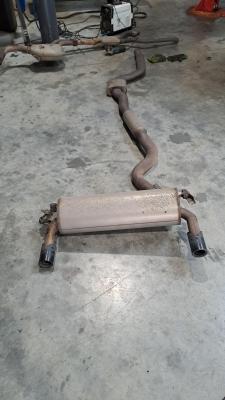

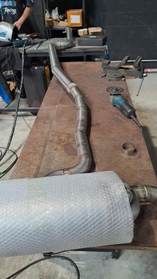

bon, voilà c'est fait
1er Etape : on tombe la ligne d'origine
en 10 minutes, c'est par terre
ligne mono tube, simple : cata (que je garde) puis petit intermédiaire, Résonateur et le "gros" silencieux AR
la nouvelle en INOX
plus d'intermédiaire ni de résonnateur , silencieux AR full inox (taille idem que le Mperf' , 2 Valves

Après, 300 km, le son ce libère progressivement
en mode "OFF" : aussi silencieux qu'un moine tibétain en méditation : mieux que la ligne d'origine
en mode "ON" ca ronfle bien, mais pas de pets et autres bruits indésirables.... quelques glouglous à base vitesse (surtout à froid). à chaud cela s'atténue grandement
pas encore testé en pleine charge, mais sa ronfle bien.
cela reste discret, sauf en mode Cool start, ou oui, c'est "bruyant" durant une 20-30sec (mais en mode OFF c'est discret)

Cool... le son peut évoluer pendant un certain nombre de kilomètres
Messages : 34,247
Likes Received: 2,868 in 1,726 posts
Likes Given: 1,592
Likes Given: 1,592
Je pense que tu peux taper 2000km minimum avant d'avoir le bruit définitif

Il n'avait pas de cintreuse ?
Il y a beaucoup de soudures, c’est un point a surveiller, ca fait beaucoup de points de ruptures potentiel.
Si le son te plaît c’est top, trop souvent les lignes sur mesure ca résonne comme pas permis autour de 3000 tours.

Sur l'akra de la clio le son a évolué pendant quasi 10000 bornes

(07-24-2026, 09:36 PM)Topper Harley a écrit : Je pense que tu peux taper 2000km minimum avant d'avoir le bruit définitif
10 ans avant d'entendre le son définitif !!! Il propose pas de rodage en atelier ?
