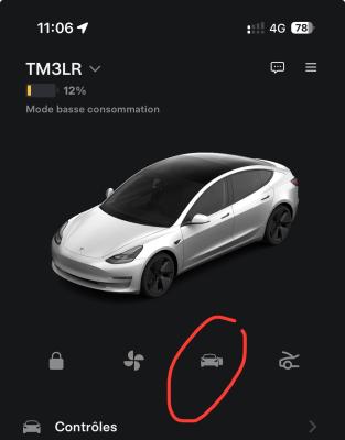

Pour la porte tu peux la déverrouiller depuis l'appli (si besoin tu peux ajouter l'icône)
