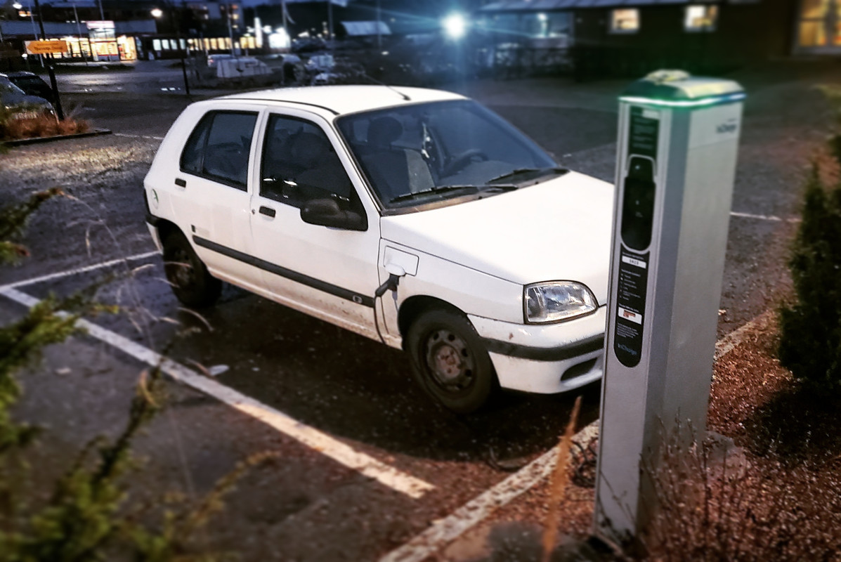

2 vieilles Clio hier sur les emplacements de recharge du parking de la grande surface ...

(08-13-2024, 09:20 PM)glouby a écrit : 2 vieilles Clio hier sur les emplacements de recharge du parking de la grande surface ...
Attention, même si la probabilité d'en voir 2 en même temps au même endroit est faible, elles étaient peut être parfaitement à leur place...

(08-13-2024, 09:48 PM)Maguy a écrit : Attention, même si la probabilité d'en voir 2 en même temps au même endroit est faible, elles étaient peut être parfaitement à leur place...
Ca se recharge à des bornes modernes, ces machins ?
