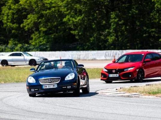

La mettre sur circuit, faut pas , cela prend trop de gîte
