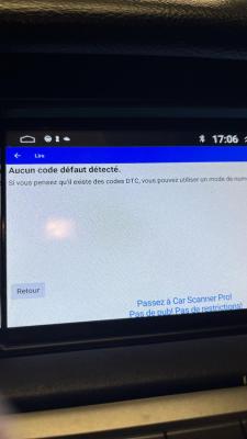

Je viens de monter mon obd reader Bluetooth DLMQT (ça fait longtemps  ) ça marche super bien avec le mods android , du coup je peux lire directement depuis l’ecran de la bagnole les rendus de l’obd , pour 30 balles , cela ne valait pas coup de s’en passer . La bonne nouvelle , zéro défaut
