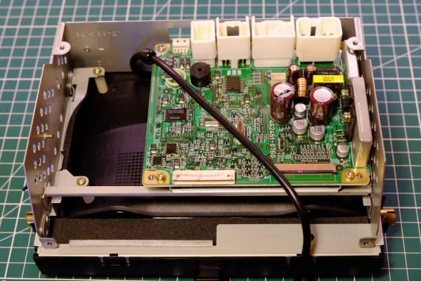

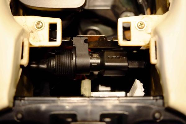

Quelques photos de l'installation ...
Le GARMIN dans le cadre:
Le câble alim en place avec la carte pour la gestion du tilt et clapet:
Une seule découpe à faire pour le passage du câble USB d'alim:
Ajout d'une prise allume-cigare sous les boutons de chauffage sièges et connectée sur la prise de l'accoudoir.
J'ai donc conservé le câble USB du Garmin sans modif:
La caméra de recul sans fil, les seuls trous sont les vis de fixation:
J'ai utilisé le passage du câble du feu de recul ARD sur lequel j'ai connecté l'alim de l'émetteur:
L'émetteur avec le reste de l'électronique dans le coffre, à droite le lecteur DVD NAV et son ampli, que je n'ai pas (pas encore, j'hésite) retirés:
Et ça fonctionne super bien, je suis même étonné du niveau du signal GPS:
