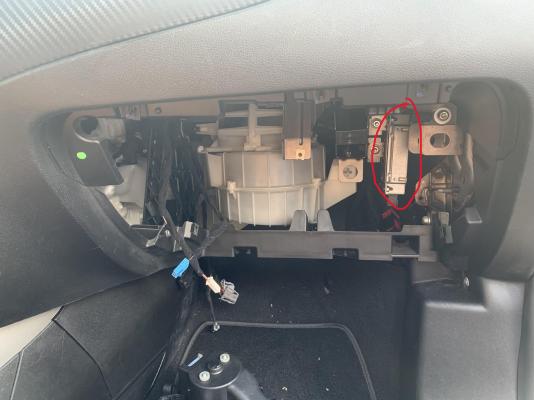

On continue les péripéties...
J'ai reçu un pulseur mais il ne semble pas que le mien posait soucis puisque quand on l'alimente il fonctionne.
En fait l'alimentation du pulseur ne semble plus fonctionner :o
J'ai pour cela démonté la boite à gants pour tester les différents pulseurs (j'en ai 2 du coup).
Rien ne fonctionne. Avouant mes limites techniques, j'ai apporté l'auto au spécialiste en clim qui m'avait changé le compresseur.
Le garagiste passe la valise diag, fait différents tests et ne comprend pas :
- un module électronique ressemblant à un disque dur externe (c'est en fait un module pour l'autoradio) qui est débranché
- pas d'alim sur les pulseur
Un autre garagiste (celui du turbo) avait créer une alimentation pour l'autoradio en directe depuis la boite à fusibles (le pulseur ne marche plus depuis, coïncidence ou dommage collatéral... ?).
Du coup on tente de rebrancher le module électronique en question. L'auto refuse de démarrer
On débranche, elle démarre.
Le climaticien n'a pas de solution dans l'immédiat, il m'a déjà pas mal aidé (et gratuitement)
Entre temps, j'ai stocké l'auto dans ma rue, et en 24h, plus de batterie (soit disant la centrale Bluetooth)
Je change la batterie et fixe un RdV avec le garagiste qui m'a changé le turbo pour qu'il regarde l'histoire de la centrale BT et de cette alim de pulseur...peut-être liée à ce module électronique.
Je me tata à acheter un module électronique pour remplacer le mien et voir si mes soucis ne viennent pas de là.
En bref, j'avais des touches sérieuses pour la vente de l'auto que j'ai dû décliner tant qu'elle ne fonctionne pas parfaitement.
Ce qui me contrarie, c'est que cet en..lé de vendeur initial connaissait très bien ces soucis et il ne m'en a jamais parlé
Bref, je me suis bien fait arnaqué !
(faut que je retrouve ce Tchétchène que j'avais croisé sur un chantier et qui m'avait proposé ses services pour "régler les problème"  )

Messages : 24,387
Sujets : 992
La photo du boitier électronique en question si ça parle à qqn... (situé derrière la boite à gants)
Dans mon garage...
Messages : 24,395
Sujets : 277
Likes Received: 373 in 134 posts
Likes Given: 528
Likes Given: 528
Inscription : Jan 2003
moi je tenterais d'en acheter un d'occasion sur ebay ou LBC, çà doit se trouver à pas très cher et çà se tente pour vérifier si c'est bien lui qui est en panne
au pire si c'est pas çà, tu le revends sur LBC aussitôt (quitte à perdre un petit peu...)

04-17-2025, 04:46 PM
(Modification du message : 04-17-2025, 04:46 PM par manu5494.)
bien commander exactement la même référence que sur le boitier car il y a surement plusieurs modèles
