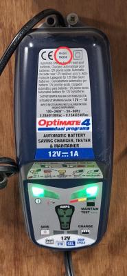

(06-12-2026, 10:10 AM)lsp_sebboss a écrit : Ouais j'ai le Optimate 4.
C'est bien un Optimate 4 pour CanBus ?
Je le branche sur la prise "allume-cigare" CanBus sur le flan de la BM.
Voici la boite de Optimate 4 CanBus
La référence du modèle est TM350
Alors que l'Optimate 4 normal est le modèle TM340

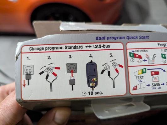

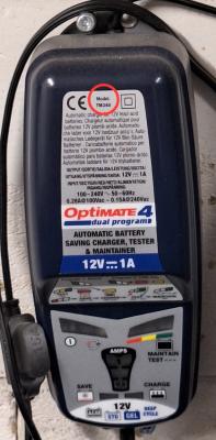

Pamelise j'ai le 340 mais tu peux le passer en can bus.
D'ailleurs je vais vérifier qu'il soit encore dans ce mode.

On voit même le mode can bus sur ta dernière photo.
J' pense que la différence c'est que tu as les câbles compatible avec le boîtier alors que moi je les ai acheté à part.
