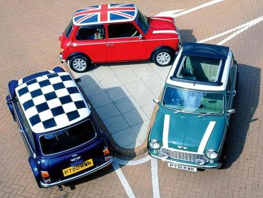

RE: Mini Innocenti 1300 de 1973 - Vince - 06-16-2024
Un article sur ces Minis: Love
https://www.autocar.co.uk/car-review/rover/mini-1991-2000
Même si, ici, on parle de celles produites entre 1991 et 2000, je les trouve vraiment super attachantes!! Love
Et en plus, j'ai l'impression qu'elles sont toutes différentes les unes des autres et qu'on peut personnaliser son exemplaire à ses goûts!! Love
RE: Mini Innocenti 1300 de 1973 - bourpif - 06-17-2024
Les anciennes Cooper S et Innocenti en roues de 10 pouces et 2 carbus sont plus plus performantes,
et les ponts tirent beaucoup plus courts, mais le kit pour les modernes à injections multipoint donne 90cv.
