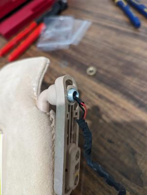

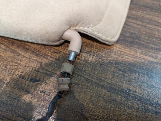

RE: Le prochain daily de Neubauten - Maserati Quattroporte S - Régis1986 - 03-17-2024 J'adore son contenu et vais m'empresser de regarder ça, très étonné de le voir faire autre chose qu'une BMW. RE: Le prochain daily de Neubauten - Maserati Quattroporte S - Neubauten - 03-18-2024 (03-09-2024, 06:02 PM)Neubauten a écrit : ..., et le problème de TPMS s'est résolu tout seul en débranchant la batterie Et hop il est revenu "TMPS Malfunction" ![]() RE: Le prochain daily de Neubauten - Maserati Quattroporte S - Neubauten - 03-24-2024 Ca y est c'est le début de la fin, je fais du DIY sur la QP... Cette semaine, ça j'avais des soucis de pare-soleil, visiblement celui-ci avait cassé, puis a été réparé mais du coup tenait mal et avait tendance à tomber. Notamment je ne pouvais absolument pas le faire tourner pour cacher le soleil venant de la vitre, ou alors il tombait systématiquement... Ce qui était particulièrement irritant car quand je rentre du boulot le soir au soleil couchant, je l'ai en plein dans la face coté gauche. Le problème semble récurrent sur les QP/GT, car Hill Engineering a pris la peine de créer une solution : https://www.hillengineering.co.uk/20181 ... un%20visor Donc il faut commencer par démonter le pare-soleil, sur le mien on voit bien la tentative de réparation faite dans le passé. On coupe le plastique avec un coupe tuyau au niveau du renflement et on met a nu le métal. Puis on insert le nouveau tube fileté: Et on vis la rondelle en bronze, qui est elle meme filetée pour y inserer des vis de blocage: Et hop réparé, vu la solution je pense que ça durera sans doute plus que le reste de la voiture maintenant ![]() RE: Le prochain daily de Neubauten - Maserati Quattroporte S - Martini - 03-24-2024 (03-24-2024, 09:55 PM)Neubauten a écrit : Le problème semble récurrent C'était pas toi qui avais posté la procédure officielle Maserati ? Ça devait être notre maseratiste originel. C'était tellement italien, genre "Prego, you go to the home depot-e you baille zo touyo, you glue zo touyo" RE: Le prochain daily de Neubauten - Maserati Quattroporte S - Maguy - 03-24-2024 En page 33 de ce même topic ![]() RE: Le prochain daily de Neubauten - Maserati Quattroporte S - Steph - 03-25-2024 Au moins c'est réparé et ça tiendra dans la durée. ![]() RE: Le prochain daily de Neubauten - Maserati Quattroporte S - Martini - 03-26-2024 (03-15-2024, 11:24 PM)Neubauten a écrit : je vais regarder la suite avidement Devoir déposer le collecteur pour remplacer l'alternateur à cause d'un connecteur, ils avaient pas la maintenance en tête quand ils ont conçu le moteur. RE: Le prochain daily de Neubauten - Maserati Quattroporte S - Neubauten - 03-29-2024 J'adore... Et le commentaire a 8 min 40' sur le clignotant!!! Mais carrément ! (A droite pour moi). La mienne ne somme pas aussi bien je dois dire, mais sinon je me retrouve beaucoup dans cet essai... RE: Le prochain daily de Neubauten - Maserati Quattroporte S - Neubauten - 04-23-2024 Allez pour remplacer la QP d'ici quelques années : https://jalopnik.com/2024-maserati-ghibli-334-ultima-is-part-absurd-powertra-1851407915 Citation :Below 4,000 rpm the V8 feels gutsy; above 4,000 rpm, you realize it’s not gutsy, it wants to kill you. ![]() RE: Le prochain daily de Neubauten - Maserati Quattroporte S - Neubauten - 04-26-2024 Une p***** de canette.... Les autoroutes ricaines c'est quand même un vrai champ de bataille... RE: Le prochain daily de Neubauten - Maserati Quattroporte S - Steph - 04-26-2024 Merci la grille ! J'espère que tu es conscient de la chance que tu as de rouler au quotidien avec ce moteur... ![]() ![]() RE: Le prochain daily de Neubauten - Maserati Quattroporte S - macrom1 - 04-26-2024 J’ai déjà retrouvé un mégot en nettoyant le filtre à air de mon ancienne e46… RE: Le prochain daily de Neubauten - Maserati Quattroporte S - BlackLoki - 04-26-2024 J'ai un emballage de Twix qui a fusionné avec l'un des radiateurs sur le panzer ibérique. Cela me fait rire et m'agace à chaque fois que je le vois ![]() RE: Le prochain daily de Neubauten - Maserati Quattroporte S - Topper Harley - 06-19-2024 Une qui présente bien je trouve RE: Le prochain daily de Neubauten - Maserati Quattroporte S - Neubauten - 06-19-2024 Je l'ai vu sur mes groupes FB oui, elle est très propre mais personnellement je trouve les roues beaucoup trop grandes et ca doit être tellement tape cul que c'est inconduisible. Mais bon chacun fait ce qu'il veut. |
