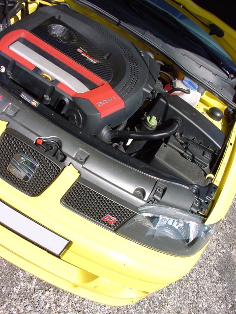

Tu veux parler de ce moteur ? (clin d'oeil à Julien et notre petite séance photo du jour ... photos à suivre sur l'essai [Image: icon_wink.gif] ! )
[Image: moteur-cupra-r.jpg]
Il t'expliquera mieux que moi les modifications effectuées, mais si je ne m'abuse Julien a fait modifier l'EPROM et est revenur sagement à la configuration d'origine.
